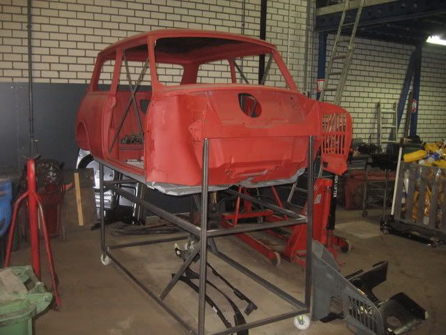

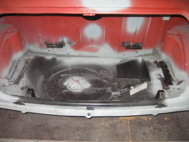

Re: Ollie's Mk1 Austin Cooper S 1966
Door hartsemaster, 24 nov 2017 16:44 Link
Afbeelding
Afbeelding
Afbeelding

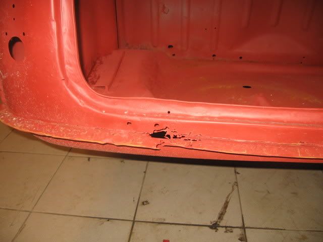

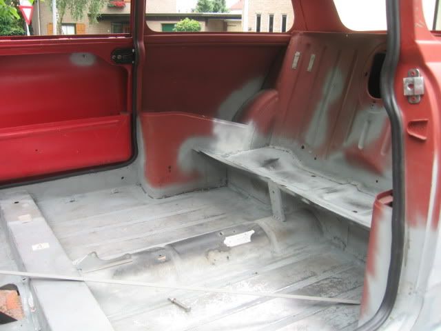

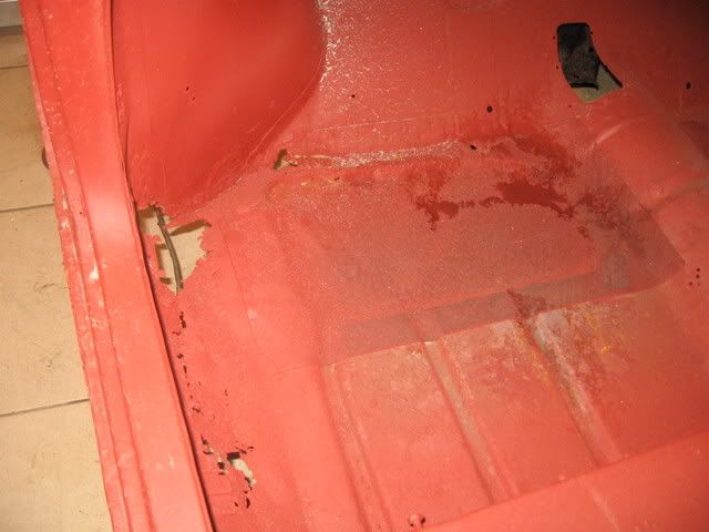

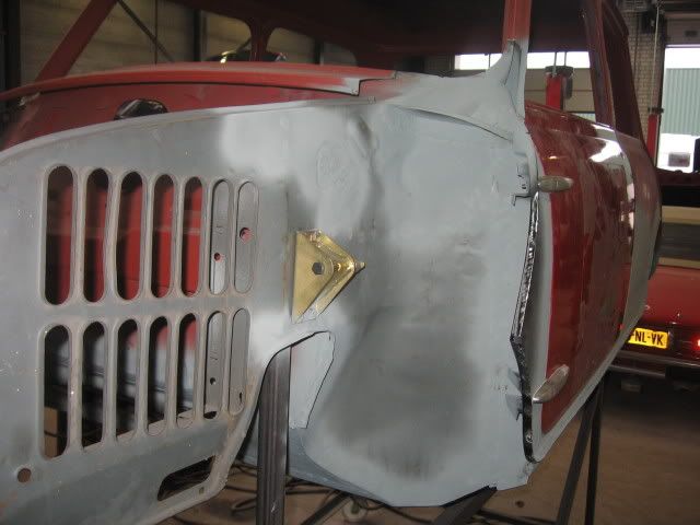

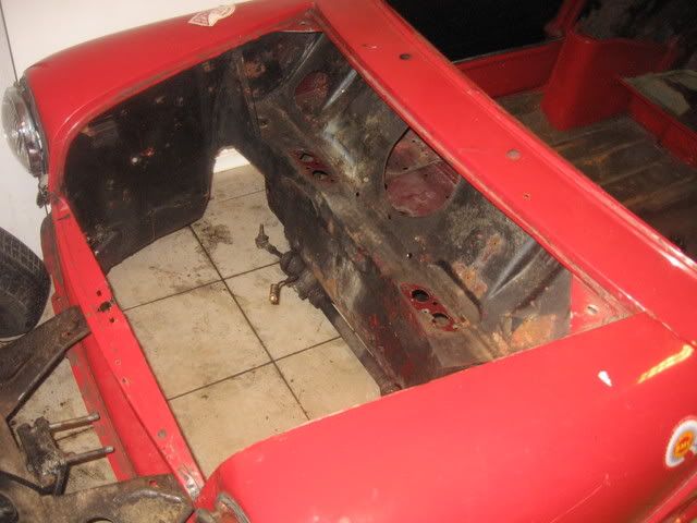

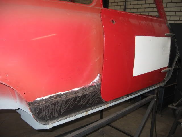

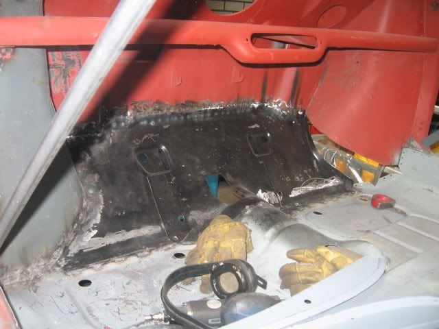

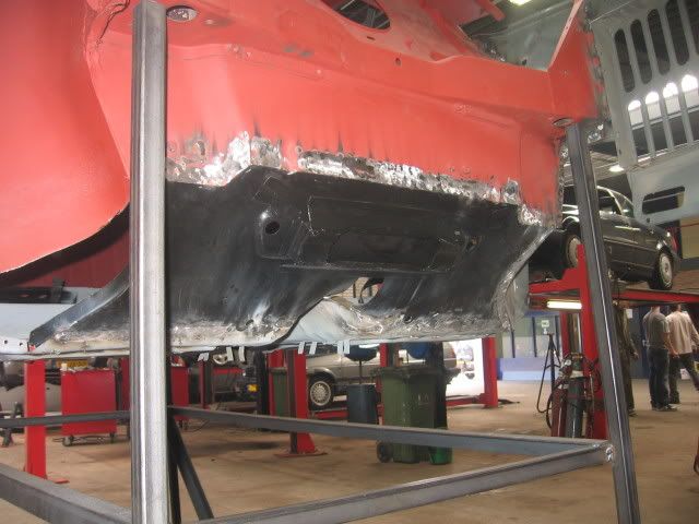

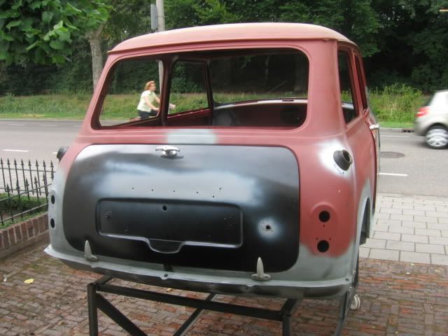

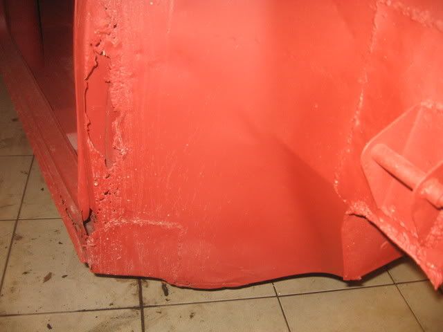

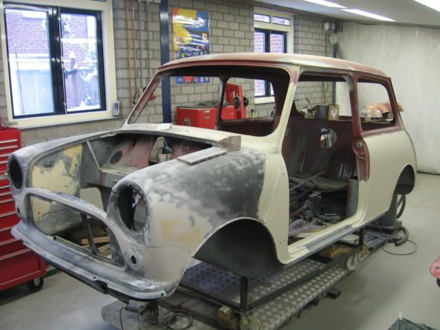

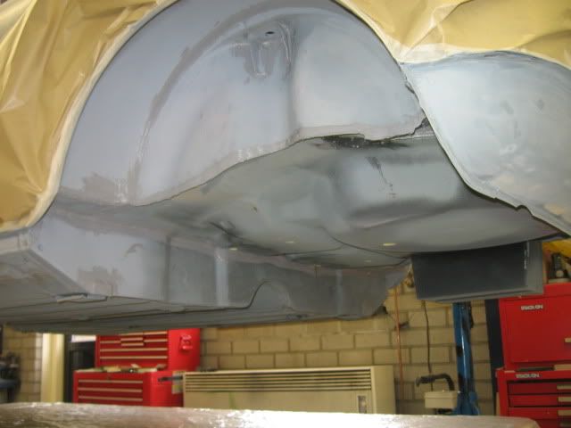

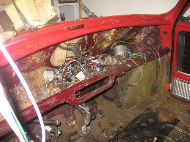

Zo... de hele mini is gedemonteerd, en zelfs al naar de straler geweest!! Jaaja... het gaat snel...(nog wel!).
Afbeelding
Afbeelding
Afbeelding
Afbeelding
Je kijkt zo door de vloer heen
Afbeelding
Afbeelding

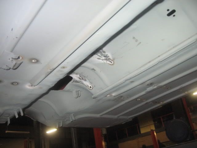

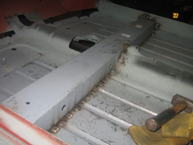

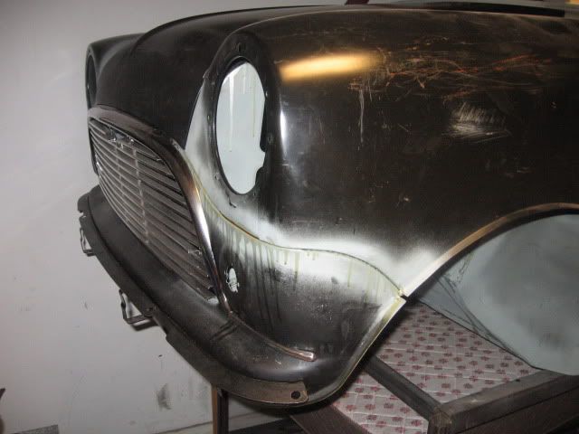

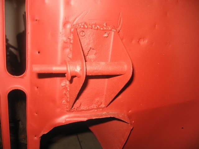

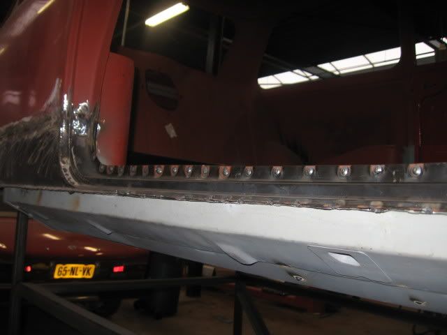

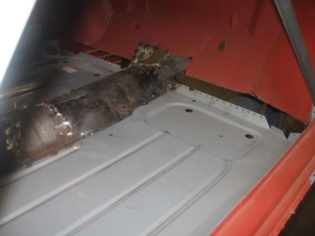

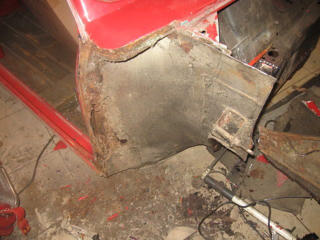

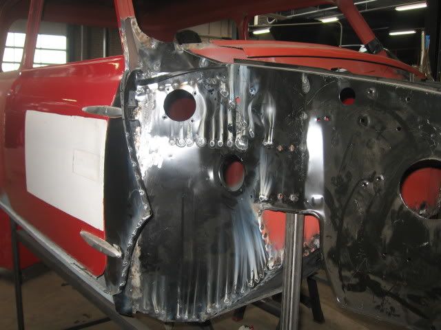

Hoe vinden jullie dat dit gelast is door een of andere Bob de Bouwer!!
Afbeelding

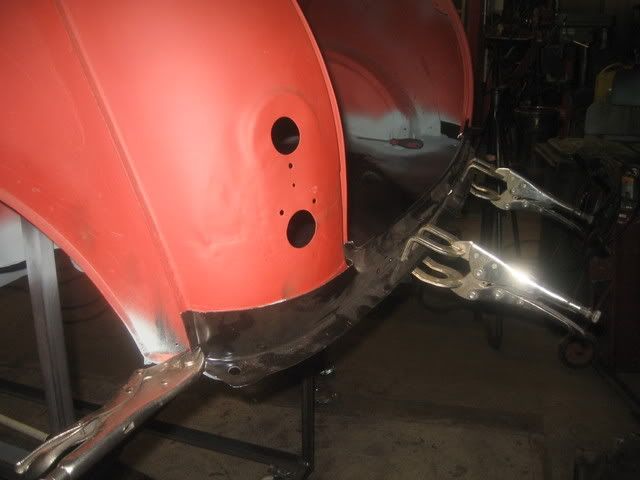

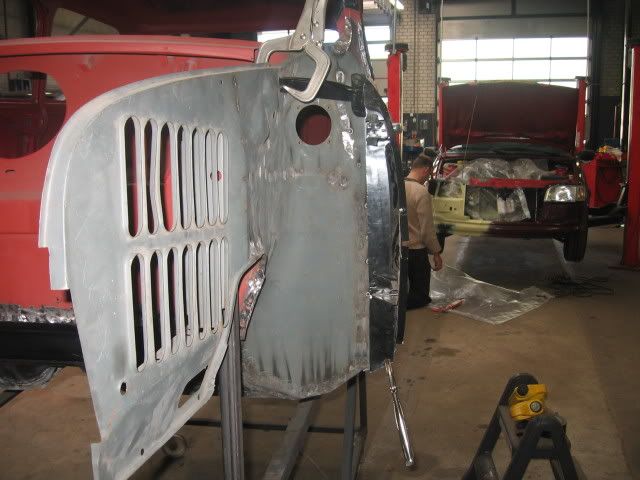

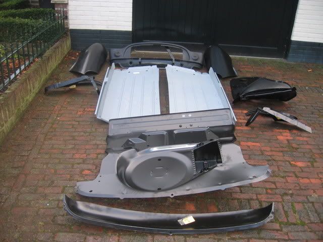

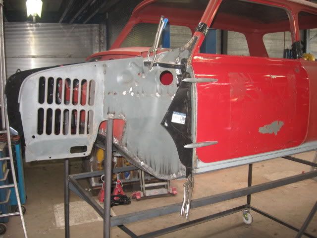

Linker binnenspatbord,paravaan,subframe montageplaat,onderste gedeelte achterpaneel(aansluitingen voor de scharnieren v/d achterklep). Nog niet op voorraad: X-member(dwars gedeelte over de tunnel en bodemplaat), toeboard,a-post doorstep li/re. Ehhhh........ daar wilde ik het even bij laten!!
Afbeelding
Afbeelding
Afbeelding
Afbeelding
Sow.... dat gaat lekker zzzznell!!

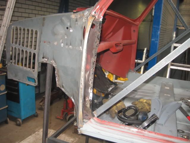

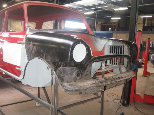

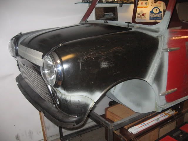

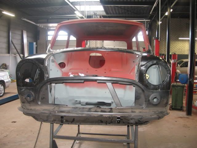

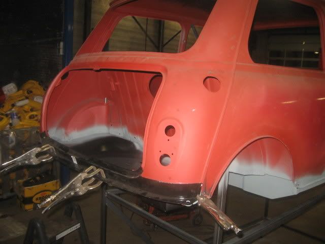

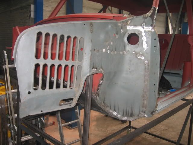

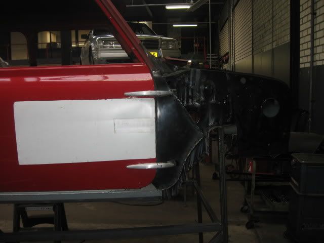

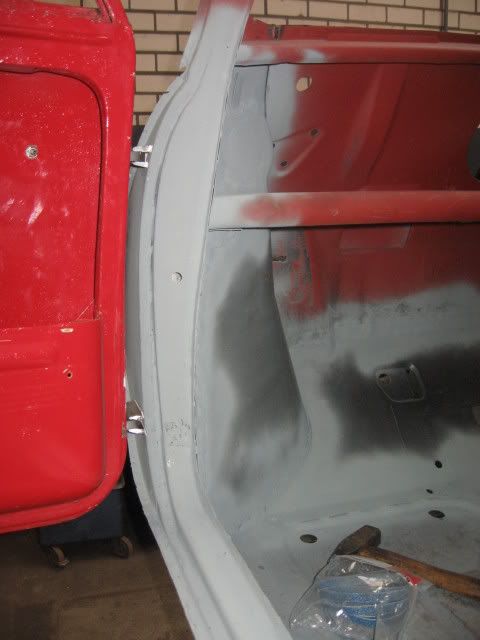

Het rechterbinnenscherm is nu ook geplaatst, evenals het binnenste A-paneel en het buitenste A-paneel. Rechts zeer slechte pasvorm
en links geen enkel probleem!
. Natuurlijk hebben we deuren gemonteerd voor de pasvorm, en de naden sluiten erg goed aan!

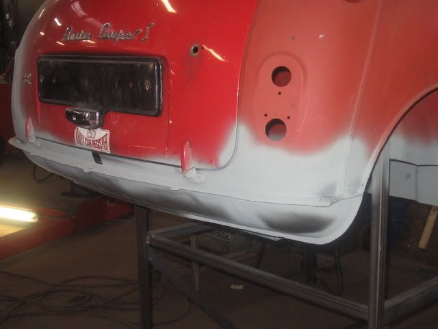

Er is weer veel, heel veel werk verricht....
Op dit moment zitten er al 105 lasuren aan
Afbeelding
Afbeelding
Afbeelding
Afbeelding

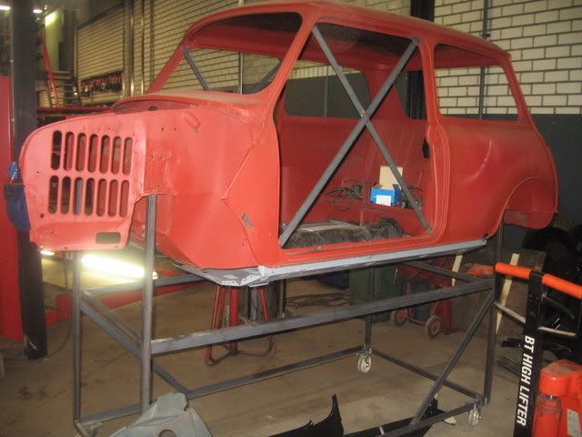

Hier kun je duidelijk zien dat de binnenschermen naar orginele specificaties zijn omgebouwd. Dit vanwege het niet nieuw meer te verkrijgen Mk1 binnenchermen.
Bart... Mini4ever, nog bedankt voor je hulp daarbij!
Afbeelding
Afbeelding
Afbeelding

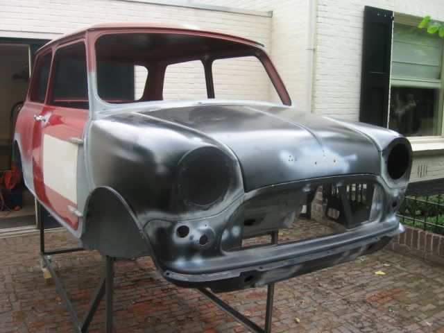

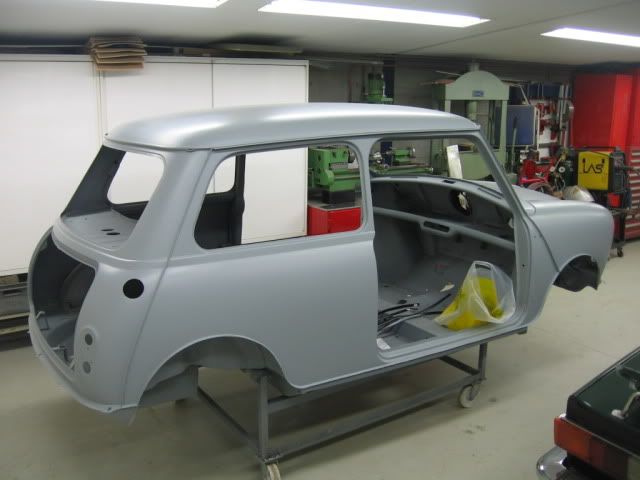

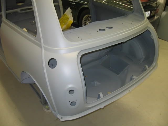

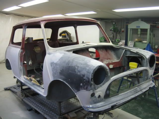

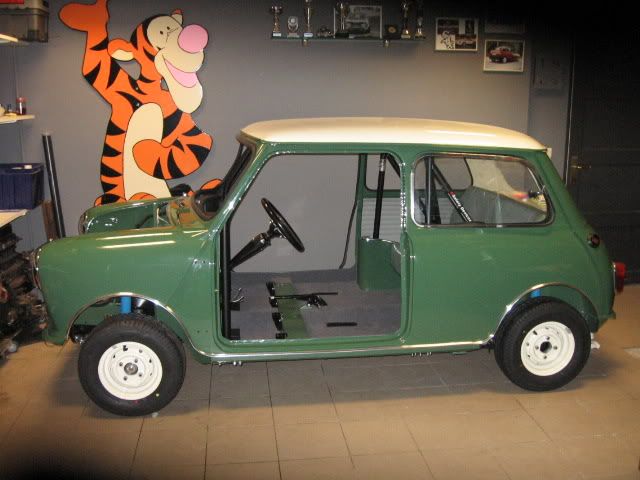

Zo... dat lijkt alweer op een Mini...
Oooooo... wat is ik er maar nooit aan begonnen....!!!

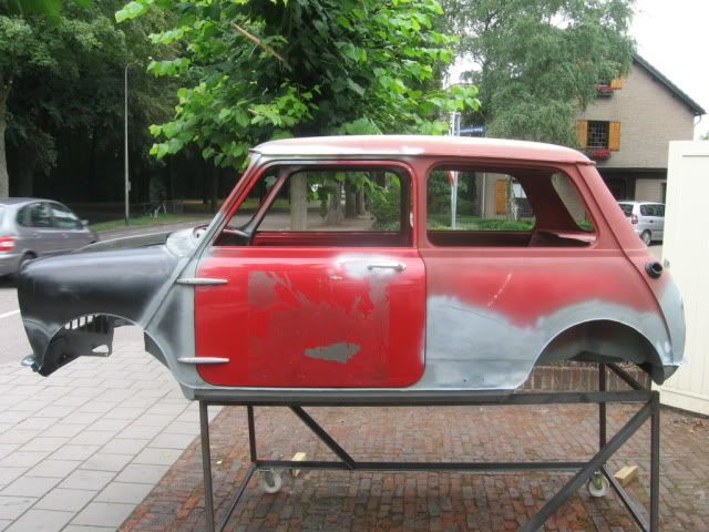

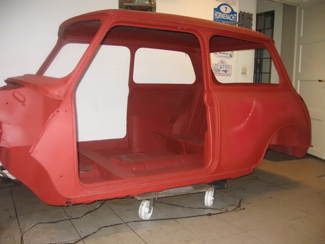

Ik bouw bij dit project eerst de auto op(grotendeels), weer uit elkaar en dan laat ik de body strak maken en spuiten, en dat zal in de winter van volgend jaar(2010/2011) dan zijn. Daarna zal het plug & play zijn.
Foto van de body nadat er 135 lasuren in zijn gaan zitten, staat nu bij mij thuis in de garage.

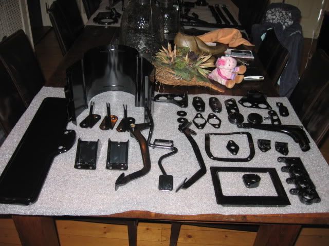

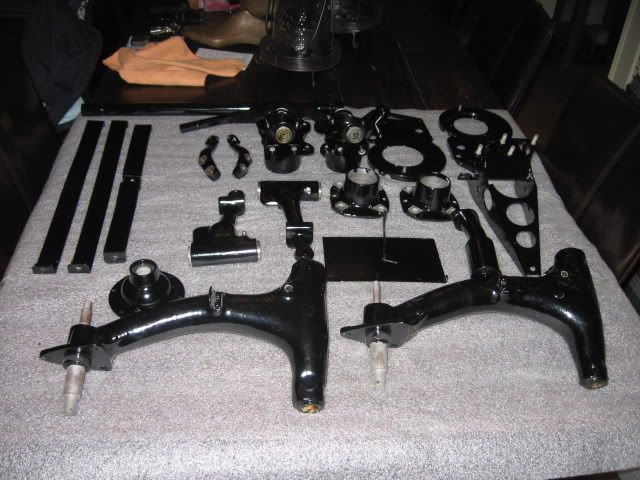

Onderdelendie gepoedercoat zijn.

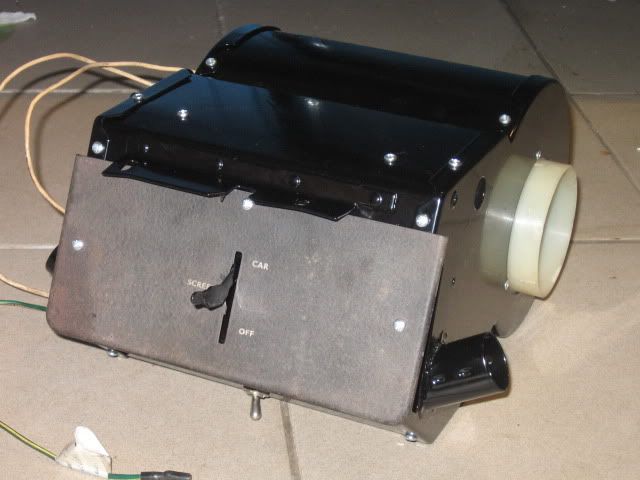

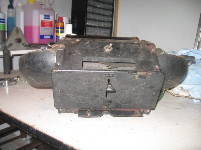

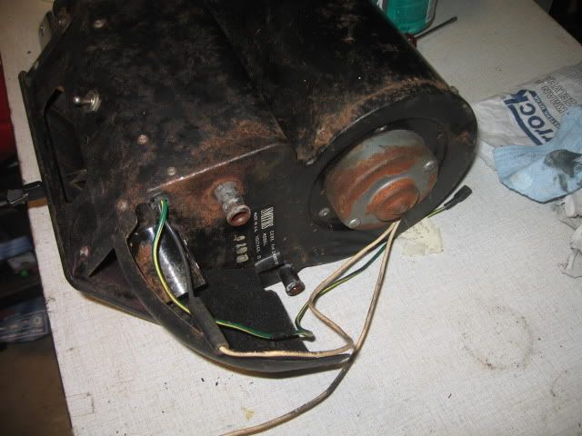

Verwarming voor en NA....
Afbeelding
Afbeelding
Schroefjes moeten nog aan getipt worden, en de "vleugeltjes"moeten nog wrinckle painted worden voor ze gemonteerd kunnen worden, en een paar orginele labels nog op plakken.

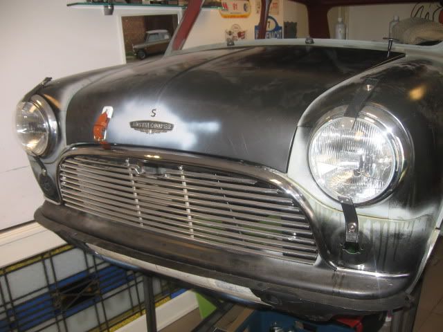

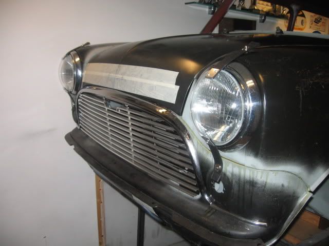

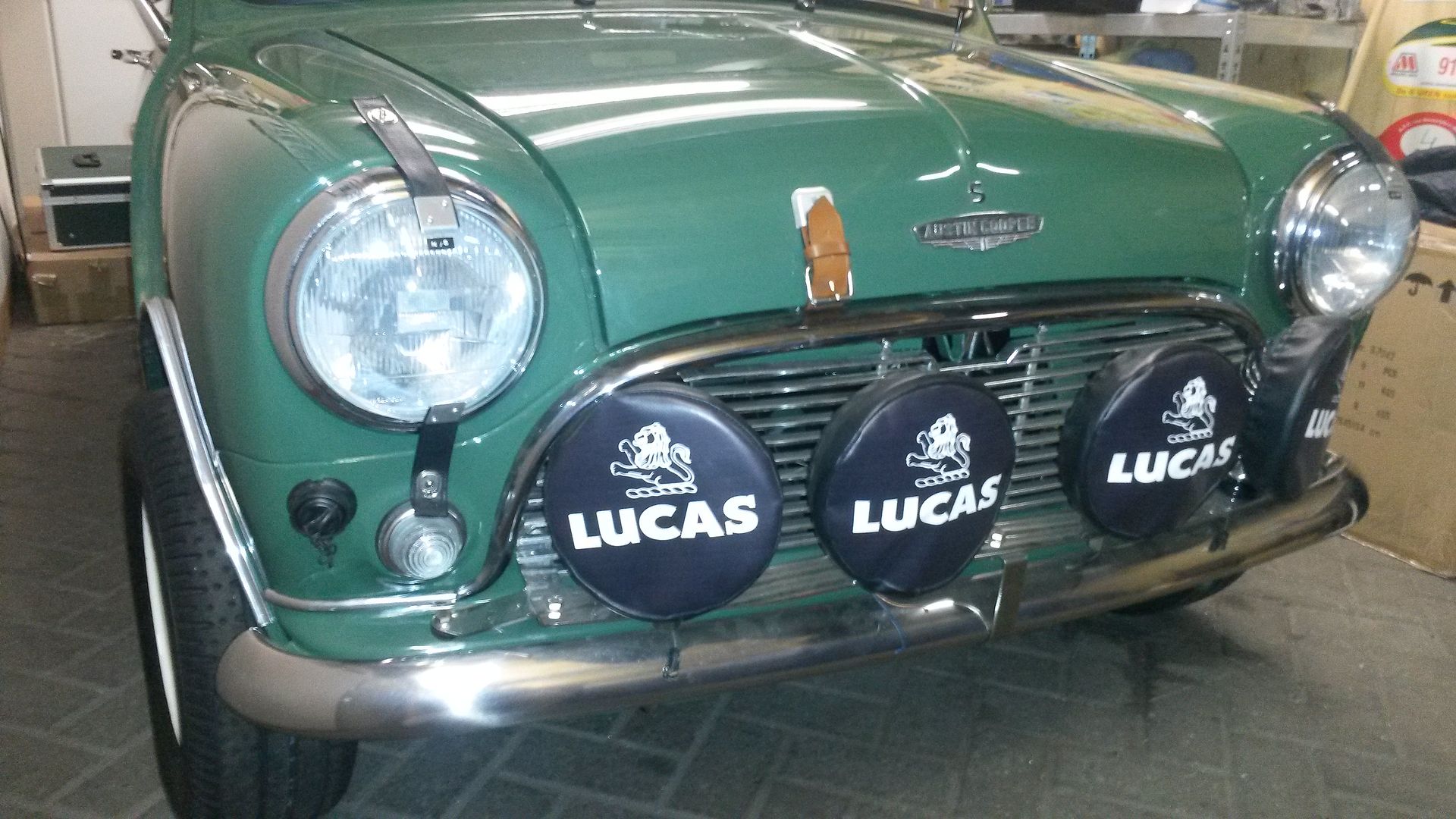

Koplampcovers gemonteerd zoals enkele "Works" ook hadden.
Afbeelding
Afbeelding

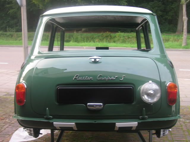

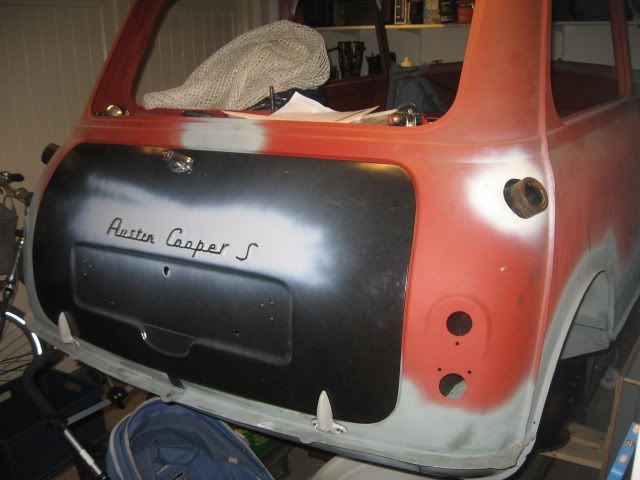

Logo's aangebracht op mijn NIEUWE achterklep... en ja die kun je snel verklooten!!
Nou lekker dan... die "S" had ik dus net kaarsrecht en netjes in lijn gezet. Hoppa, gaatjes dichtlassen, weglijpen en opnieuw boren maar dan nu SCHEEF!!!
Gelukkig nu en niet als ie gespoten was, pfff...

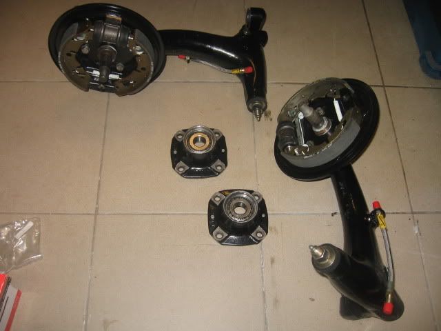

Ehhmmm tjaa, heel veel onderdeeltjes aan het verzamelen geweest.

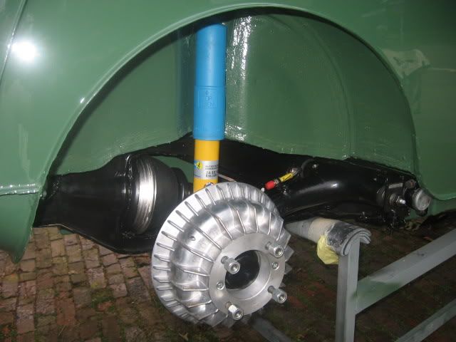

Gedaan, draagarmen COMPLEET gereviseerd, het is nog wachten op de wheelstuds en dan kan het zaakje geheel in elkaar!

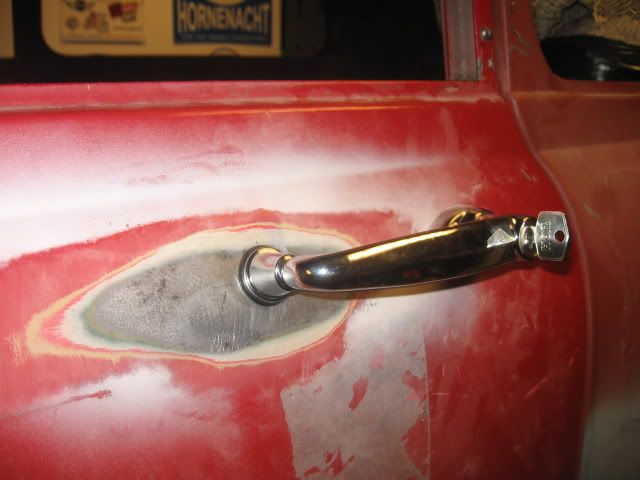

Deurklinken en safety boss gemonteerd, iemand heeft in der loop der jaren ombouw gedaan naar de deurklinken van 1964 en dat is dus niet correct...

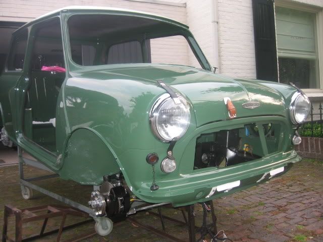

Het is nog geen 5dec. maar sinterklaas is allangs geweest en heeft wat voor me mee gebracht!!!
Afbeelding
Afbeelding

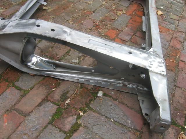

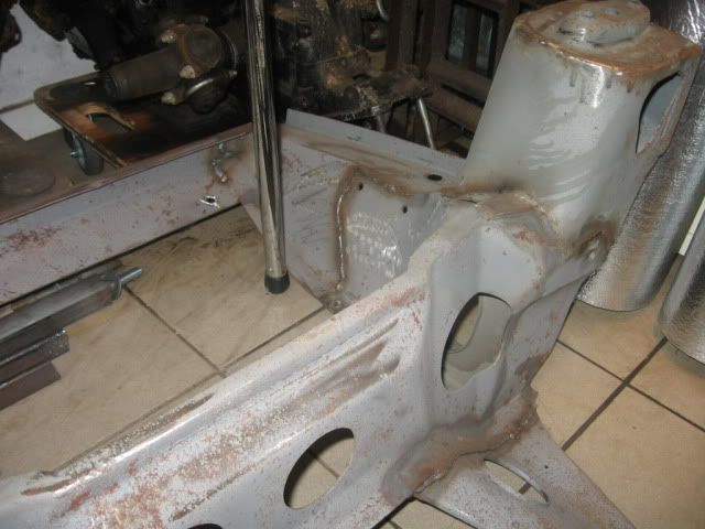

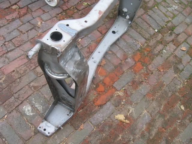

Subframes zijn doorgelast en zal iksnel online zetten, de body hoop ik met 4wkn weg te kunnen brengen, strak maken en spuiten.....!!!
Maar eerst nog een hoop voorbereidend werk.. zoals carterbeschermer uitmeten en gaten boren, deurrubbers monteren, tanksteunen plaatsen, bootboardbrackets lassen enz.enz.
Vandaag auto weer helemaal afgebroken, donderdag doen we nog een aantal aanpassingen zoals snelsluiters motorkap/ aanpassingen binnenscherm tbv electrische ventilator. En een aantal verkeerd geboorde gaatjes dichtlassen.. en dan gaat ie zaterdag naar de bodyshop!! Strak maken en spuitklaar maken, geschate wrktijd hiervoor 150uur!!!

subframes zijn ook doorgelast voor een grotere stijfheid.

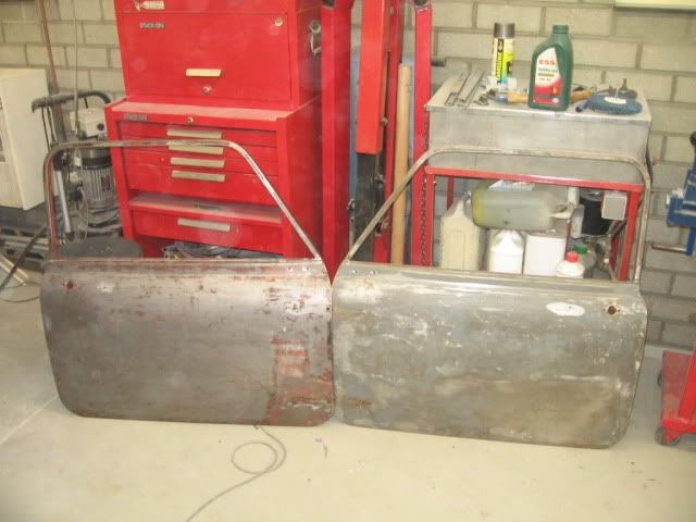

Sow vandaag weer wat dingetjes gedaan, deuren afhangen bleken ze 2 deurscharnieren verwisseld te hebben!! Lekker handig als je ze(plaatwerker1)
daar uitdrukkelijk op wijst!! Maar goed er zijn meerder fouten gemaakt door deze, en vandaag hebben we een start gemaakt met het in kaart brengen daarvan en dan kijken hoe we die gaan oplossen.!!Met plaatwerker2

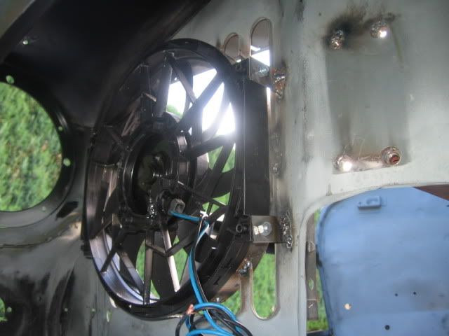

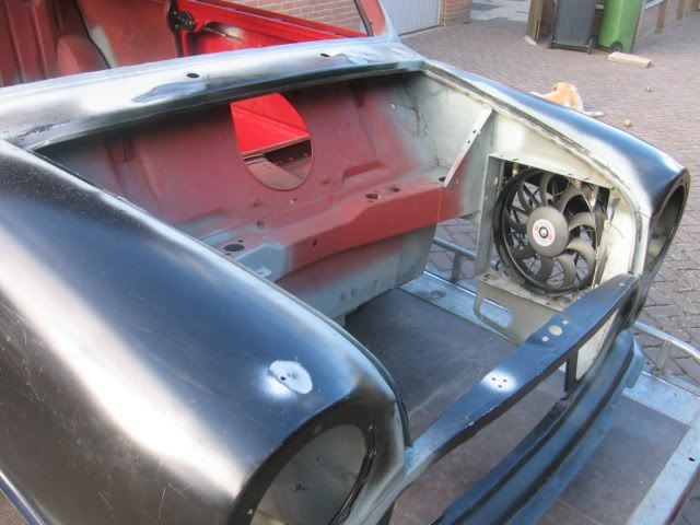

Voor extra koeling een Kenlow koelven erop. In de achterbak, alle steunen en klemmen gemonteerd. Overtollige en verkeerdgeboorde gaatjes gedicht.

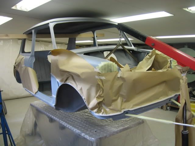

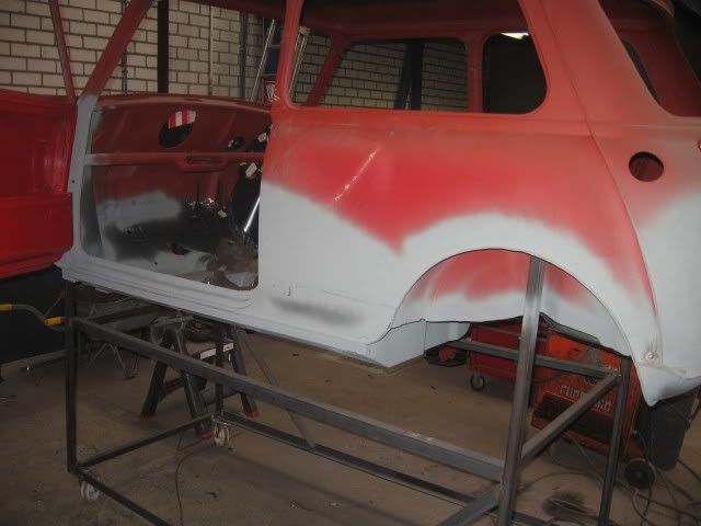

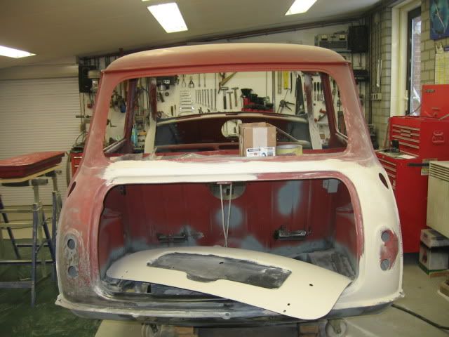

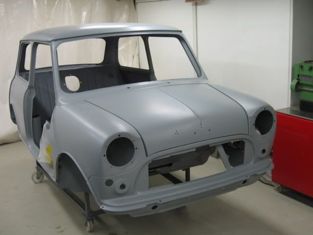

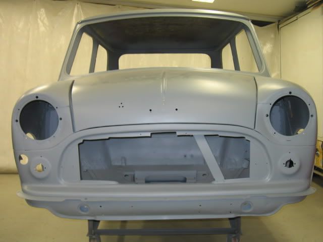

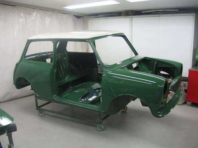

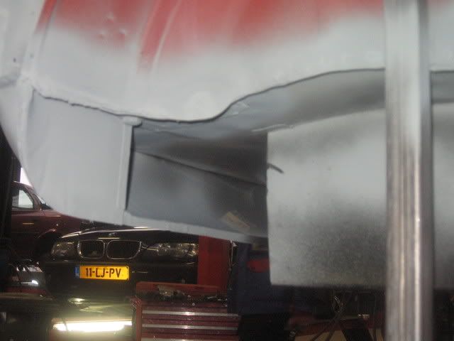

Vandaag is de auto in de grondlak gezet. Wat een verschil zeg,nu dat ie nu in 1 kleur staat.
Schuren(blokken) afkitten en dan....
Afbeelding
Afbeelding
Afbeelding
Afbeelding
Afbeelding

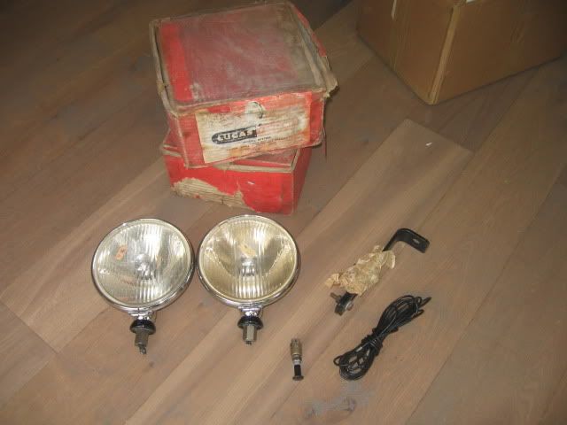

Dit duzzzz... aansluiting tbv van de verstralers en mistlampen... iets wat de Works Mini's hadden.

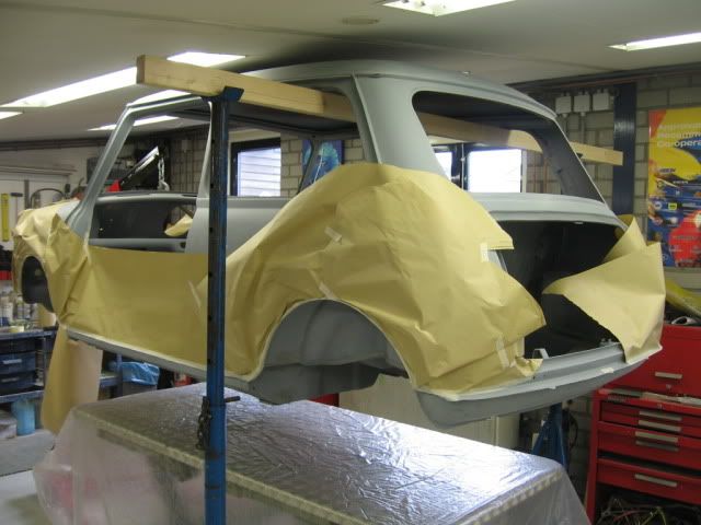

Zaterdag gaat het gebeuren.... dan wordt de binnenkant gespoten. In de week daarna de buitenzijde en dan nog eens het dak wat in Old Englisch White gespoten wordt.
Body hangt hier vrij, coating erop en dan in kleur spuiten zodat de onderzijde goed kan drogen en op de verijdbare bok getransporteerd kan worden naar de spuiterij.

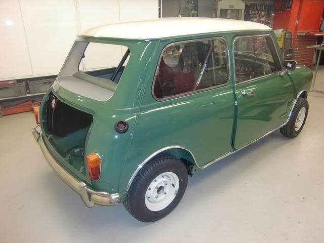

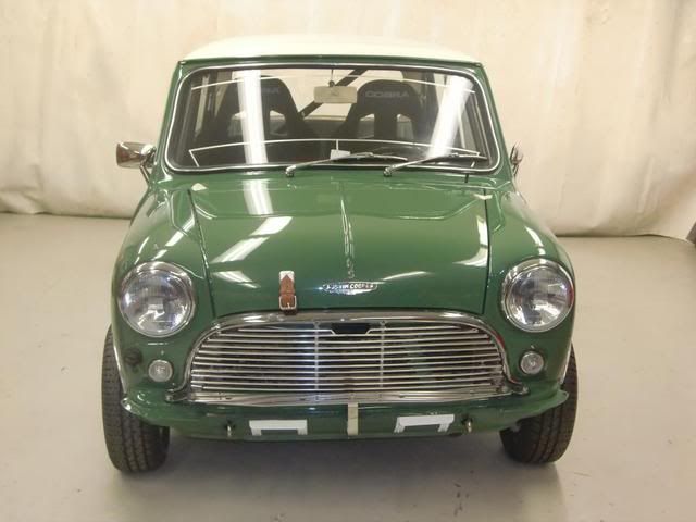

Zoooooo...dat is al weer een heel tijdje geleden.Het ziet er wellicht niet naar uit, maar ik heb afgelopen tijd ontzettend veel uurtjes in de Mini gestoken.Allemaal van die pruts klusjes, nou ja pruts klusjes... hier gaan we dan: Hemel opnieuw bekleed(Hell of a Job!!) Rollkooi geplaatst, Dashboard bekleed (Thnkx Mini4Ever), Vloerbekleding gelegt en betere pasvorm gegeven,interieur delen geplaatst(eens en nooit meer !!
, Km/h teller unit geinstaleerd en aangesloten, Chrome sierstrip zijkanten gemonteerd.
Nog veel werk te doen... maar heel langzaam aan komt er wat licht aan het einde van de donkere tunnel
De foto's spreken voor zich...

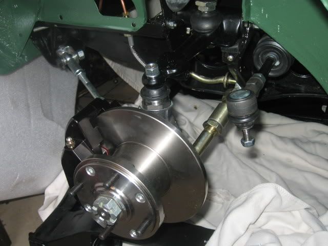

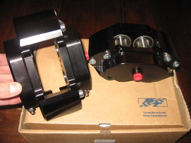

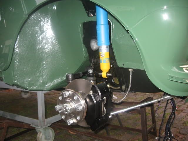

Spacers voorwielen afgedraaid zodat de 4pots remtangen gaan in combi met deze originele wielen.

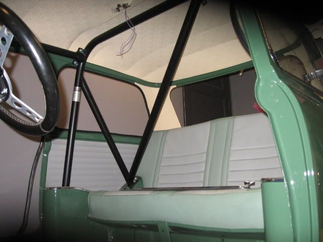

Stoelframes vermaakt, zijn nu ook in hoogte verstelbaar!!
Afbeelding
Afbeelding
Afbeelding

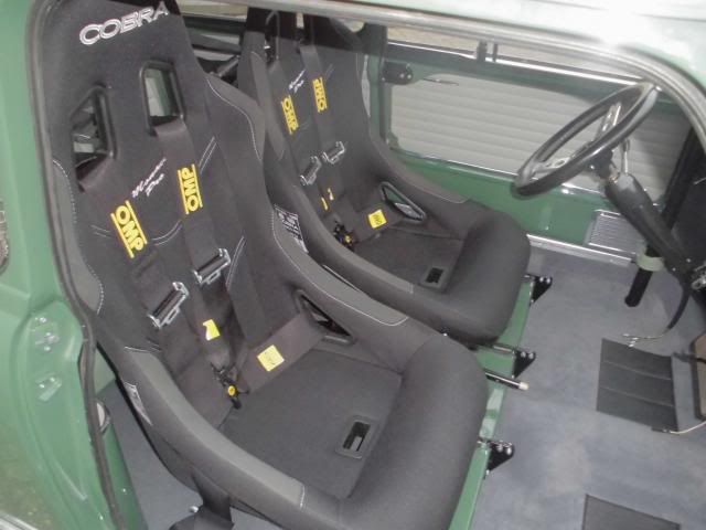

Lampen gemonteerd, doorcheck straps,en nu bezig om de 4-punts gordels te monteren, en dat vergt een aantal aanpassingen. En in juist deze aanpassingen gaat ongelooflijk veel tijd zitten.

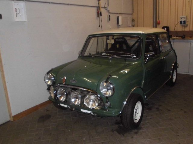

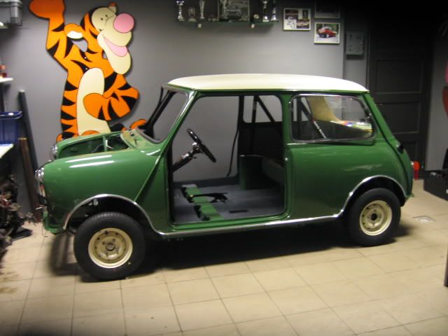

Vandaag mijn werkplaats van de afgelopen jaren leeg gemaakt en de Mini's naar huis gehaald.

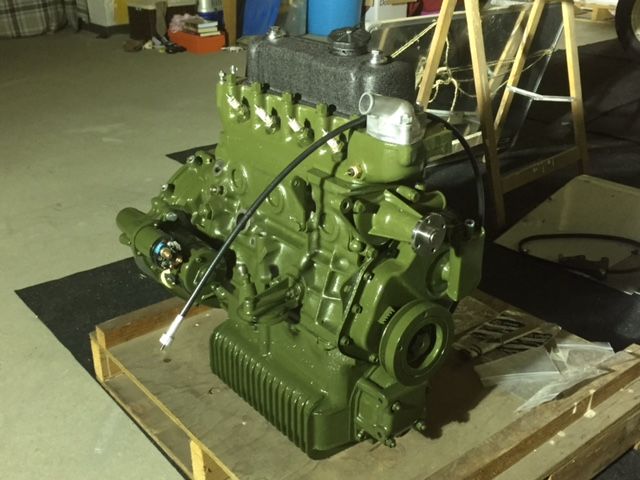

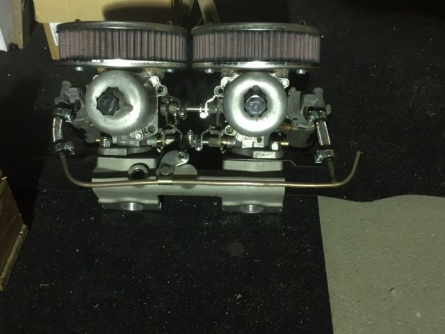

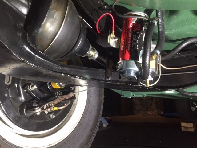

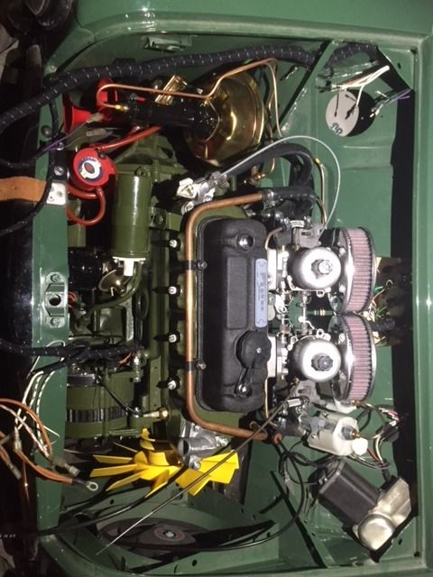

De motor is geverfd, carburateurs (Hs4) zijn klaar, nu eerst benzine leiding/benzinepomp monteren en dan kunnen we de motor er in leggen.
Afbeelding
Afbeelding
Afbeelding
Afbeelding

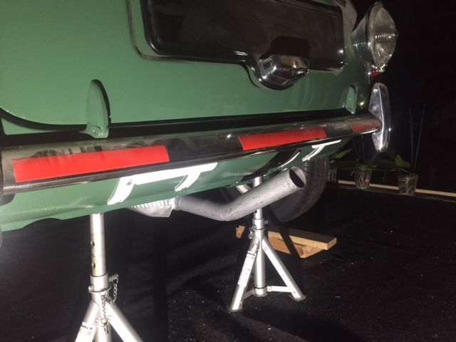

Uitlaat Maniflow
Afbeelding
Benzinepomp en filter

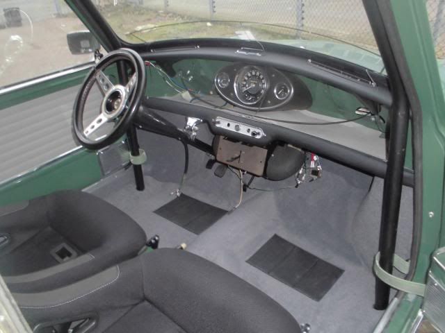

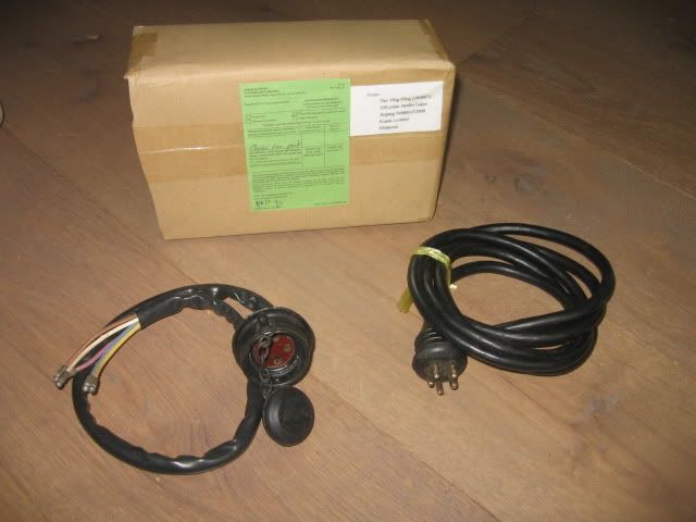

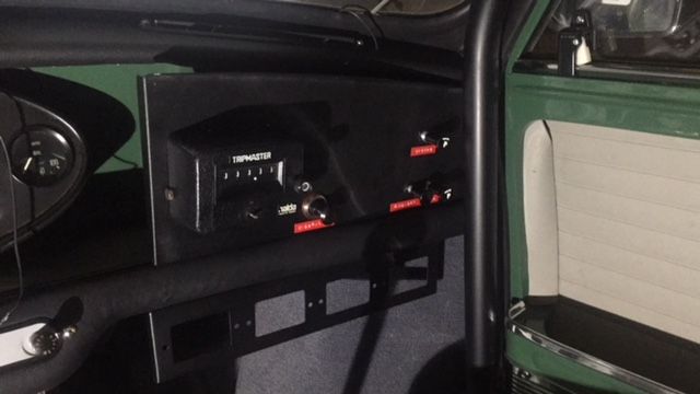

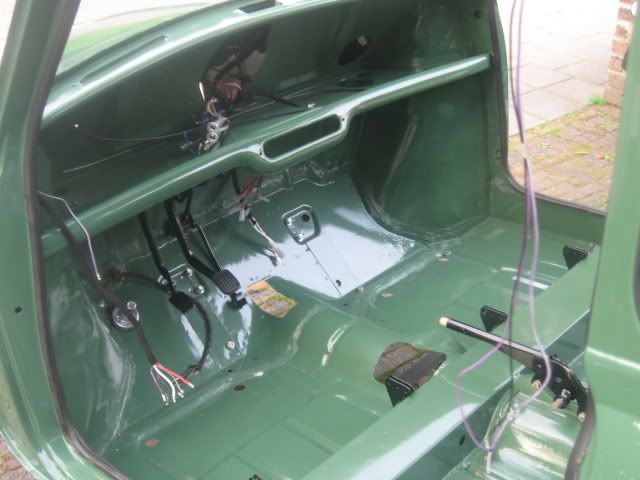

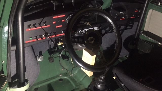

Works Dash , alles moet nog aangesloten worden, TOK schakelaar( tbv voorruitverwarming staat niet op de foto wel aanwezig, de enige echte originele TOK, dus geen Santon oid

Door ollie, 29 nov 2017 23:08 Link
Afbeelding
Uitlaat Maniflow
Afbeelding
Afbeelding
Afbeelding
Aansluiten motor/rembekrachtiger en diversen
Afbeelding
Afbeelding
Works Dash , alles moet nog aangesloten worden, TOK schakelaar( tbv voorruitverwarming staat niet op de foto wel aanwezig, de enige echte originele TOK, dus geen Santon oid \:)/ ).
