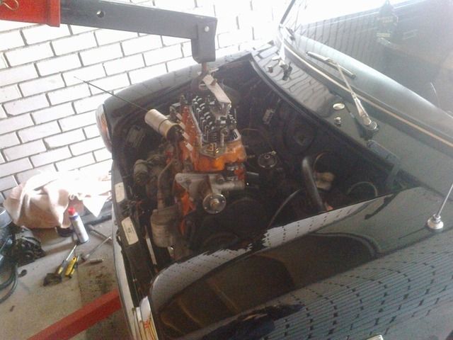

Door _mini_cooper_, 09 mrt 2013 19:50 Link
Vorige week 100meter bij mijn huis vandaan een garagebox gehuurd voor onbepaalde tijd :) Kan de Mini voortaan droog staan en heb ik een sleutelruimte!
Afbeelding
Afgelopen woensdag het 1000tje eruit gehaald;
Afbeelding
Ook het voorsubframe eronderuit gehaald en kaalgehaald. In de loodmenie gezet en tectyl. Alle fuseekogels en (ophang)rubbers vervangen en verstelbare trekstangen gemonteerd.
Het motorruim ook kaalgehaald en in de loodmenie+tectyl gezet. Remleidingen vernieuwd en remverdeler.
En vandaag de 1300 erin gelepeld en weer wat dingen vastgezet;
Afbeelding
Afbeelding
Afbeelding
Morgen weer verder met het monteren van de nieuwe remcilinder+rembekrachtiger en alle delen die nog op het blok moeten. Hopelijk ook starten 8) !
