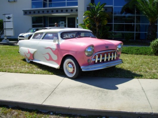

Om een voorbeeld te geven, ik vind een gedeeltelijk gesloten achterspatbord wel mooi, maar ik mis een goed ontwerp. Foto's zijn voor het idee.
http://www.chrisleithchevy.com/assets/g ... %20002.jpg
