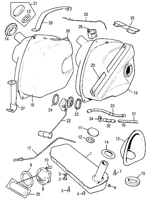

Plaatje:
Misschien niet duidelijk, maar aan de andere kant van de ronde schijf zit het bewuste vierkante doosje.
het gearceerde ding bij nummertje 4 geeft aan waar 'ie zit .. links van / achter de tank zie je de vlotter zelf.
ok het is dus me vlotter of dat draadje waar jullie het over hebben, want de stekkertjes zijn goed, geen draadbreuk, mijn benzine meter doet het ook gewoon goed(getest) en volgens mij is er geen zekering voor dus die kan ook niet stuk zijn..
en nu? hoe moet ik verder..kan iemand me een beetje uitleggen hoe ik dat ding er uit moet halen en wat er kapot aan zou kunnen zijn..

Bedankt Theo,
Ik kon 'm liggend onder m'n Van niet zo snel vinden, maar 'k zie ook waarom, moet echt even op de brug.
Thanx voor het plaatje

Hoe kan ik nou zien, of er achter komen dat de vlotter in me tank kapot is? Het gaat om een Van.
tank (nr 4) demonteren, vlotter (nr 13) demonteren en kijken of ie niet lek is o.i.d.
(maar zoals "1.3 mini van" al zei is de ruimte daar beperkt )

Plaatje:
Duidelijker:
http://www.minimania.com/CatImages/minicat6-3.gif
waarbij:
22 = zender unit
23 = bevestigingsring
24 = rubber dichtingsring
Weten jullie misschien ook hoe dit bij een VAN zit? Ik heb hier geen plaatje van kunnen vinden
thanx
zie:
http://members.lycos.nl/tb998van/partslist/pl3.gif
dank u
Bedankt Theo,
Niels
