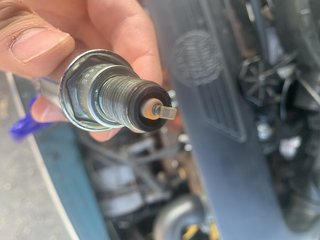

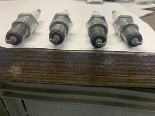

Klopt! dat was het probleem. Vanavond heb ik de auto een 20 minuten stationair laten lopen zonder radiateur dop. Na een tijdje kwam er nog flink wat lucht naar buiten. Nu werkt de verwarming weer en blijft de auto mooi op temperatuur. Wel zag ik na een test rondje van een 50 KM dat de bougie's alle 4 een oranje isolator hebben. Wat zou dit kunnen zijn?

Hoi Niels,
De kleur van je bougies is goed zo. Die horen mokka-bruin te zijn. Als ze te licht of te donker zijn, dan is de afstelling niet goed.
Ik zou wel in de gaten houden of je koelvloeistof op niveau blijft. Als dat niveau snel minder wordt of als hij blijft borrelen tijdens het stationair draaien, dan is er meer mis dan alleen maar wat lucht.
