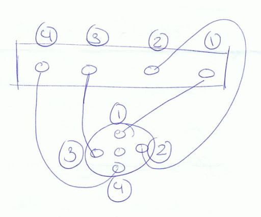

Ontstekingsvolgorde is 1-3-4-2. De bovenste is 1, links 3, onderste 4, rechts 2.
De rest kan ik je niet mee helpen.
Hey thanks, en klopt het dan dat de eerste cilinder aan de kant van de radiateur zit?
Als dat het geval is komt dus de boverste kabel (1) op cilinder 1, linker kabel(3) op de 2de cilinder ....etc ?. De draairichting van de rotor is tegen de klok in toch?
grts Sebastiaan
1e cilinder is idd bij de radiator. Van daaruit geteld is de cilindervolgorde 4-3-2-1.
Helemaal goed, hier kan ik wat mee.Deze combi had ik nog niet geprobeerd. Ik ga morgen vroeg er gelijk weer mee aan het werk.
