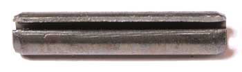

Wie kan mij vertellen hoe de schakelstang aan de versnellingsbak orgineel is bevestigd? De vorige eigenaar van mijn mini heeft dit met draadeinden door het busje opgelost, maar ik betwijfel of dit de juiste manier is.
Alvast bedankt
er zitten veerbusjes in, zoals deze:
draadeinden zijn idd niet DE manier, maar werkt wel..

inderdaad, het hoort niet, maar een m5 met borgmoer werkt zoooo lekker, scheelt een hele hoop gedoe als je blok er weer eens uit mag
