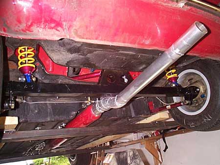

inderdaad verschillen ze als hond en kat .. maar een 'beam-axle' kan ook gebruikt worden .. het is wel meer werk, maar misschien kan je het Metro frame versmallen .. en dan moet je de ophanging (van subframe aan auto) nog aanpassen .. wees creatief, en er kan een boel

je hebt subframe vervangings delen.. daar kan je dan je mini draagarm inzetten.. moet je wel spiraal veren i.p.v. rubbers hebben.
Een echte beam axle is een heel ander beesje overigens
(uit de minispares catalogus ..)
is eigenlijk niet meer dan (vervanging voor) de voorste balk van het subframe .. alleen moet je dan dus naar 'coil-overs' omdat je vering-rubbers nergens meer heen kunnen ..
het verandert natuurlijk ook de stijfheid achterin; vandaar de melding 'competiton use only' geen idee of er hier in nederland een apk-afkeur volgt op montage ??
hhhmmmmm, zo te zien toch maar hele dikke spacers op de kop tikken.

Er zijn trouwens zo te zien 2 verschillende types beam-axle... Eentje die echt tussen de wielen zit, en eentje die het voorste deel van je subframe vervangt... Ik ga er van uit dat beide de technische keuring niet halen... Ik denk dat de beam axle voor tussen de voorwielen ook de APK niet zal halen...
Je kan het natuurlijk ook 4x4 style doen, gewoon een diff ertussen...
zie:
http://drcwww.uvt.nl/~bogaard/dl/beam.jpg
