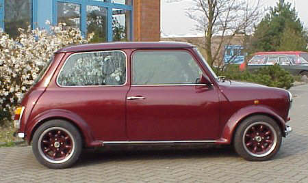

ik heb ze dus nog niet, maar zo zien ze er uit, alleen dus nog in het grijs.
Maar ik wil ze nog wel lakken en dan komen ze er ook zo uit te zien.
lijken wel een beetje op de mijne ik heb ook zo'n diepe rand
Ja, ze lijken ook een beetje op Super- en Ultralites, maar als je ze naast elkaar legt, zie je wel wat verschillen...
Hier zie je ze onder de Mini van Turbo-Mini liggen, in de grijze kleur
