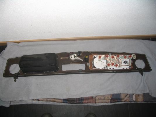

hoihoi.
zoals beloofd hier wat foto's
de totale lengte op zn langst is 118cm
en onder op zn smalst 113,5cm
de hooge is op de hoeken 14,5cm
en in het midden 17,5cm
de gaten voor de ventilatie zitten op 3cm van de hoek en 1,8cm van de onderkant af
het gat is rond doorsnede 8,7cm
de beugels aan de achterkant,vanaf de bestuurderskant.
op 12 cm de eerste,47,5cm de tweede en 47cm verder de 3de beugel aan de onderkant.
de buitenste zijn 16cm lang en de middelste 13cm
aan de bovenkant zit een ribbel beugel op 56cm vanaf de bestuurderskant.
de rubbels klemmen achter het plaatje wat de bovenste deel van het vaste dashboard vast houd.
ik hoop dat ik je/jullie zo een end verder heb kunnen helpen,dit zijn de maten die ik zo van een dashboard van een mpi heb afgehaald

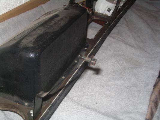

Zojuist een dash op de kop getikt.
Dus wat foto's
Hopleijk zijn de fotos duidelijk genoeg ivm met het montage systeem
Ook de maten van de beugels heb ik voor jullie
Zoals je kunt zien heeft de beugel 2 ongelijke lengtes van hoeken, deze zijn 2 en 3 cm lang het suk tussen de hoeken is 17 cm buitenste beugels en 19cm binnenste beugel.
De breete van de beugel is 2,5 cm de sleufgaten zijn 8mm bij 1,1cm, deze zijn (hart-hart) 7,5cm van alkaar af geplaast bij de korte beugels en 10,3 bij de lange beugels.
Hopleijk hebben jullie er iets aan

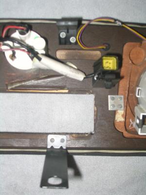

Ik heb voor mijn dashboard zelf beugels gemaakt, daar de beugels die er nu nog in zitten van te dun materiaal is gemaakt door een vorige eigenaar.
Nu heb ik alleen nog de maat nodig tussen de twee rode lijntjes als aangegeven op de foto:
Je moet er twee verschillende beugeltjes hebben.
Een voor het midden en twee voor de zijkanten.
Red schreef: Je moet er twee verschillende beugeltjes hebben.
Die heb ik in mijn nachtdienst deze week heb ik de technische dienst beugels laten maken, aan de hand van de specificatie, die een aantal posts hier boven staan :)" title="Evil" />
Alleen de afstand tussen het gebogen gedeelte van de beugel en het montage gat staat er niet bij, en dat is wat ik nu wil weten

hoihoi.
Dus wat foto's
