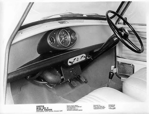

Met dank aan abingdon voor onderstaande foto.
Is er iemand hier op het forum die dit ook al zo heeft?
Ik ga zelf nu eerst mijn huidige switch panel loshalen (en ook de kachel want die wordt ook vervangen) om te kijken hoe een en ander gemonteerd zit en zou kunnen worden.
dat is de pic van een MK2 saloon.. maar die zijn dus zelfde als jou VAN ?
