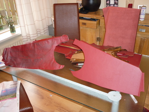

Alleen nu zit er in het dashboard alleen een klok, daarnaast is een grote opening waar alle kabels liggen. Nu hebben we in het koffer nog zoiets gevonden, maar dan met een gat aan de linkerkant voor de ventilatieroosters:
(Sorry voor het ''lenen'' van de foto, als dit niet gewenst is zal ik hem verwijderen.)
Ik vermoed dat dit gedeelte daar in het dashboard hoort, maar ik krijg het er op geen manier in. Hebben wel nog wat strips over, misschien moeten die erbij, maar kan tot op heden geen manier vinden hoe het erin hoort.Heeft misschien iemand een foto of voorbeeld hoe dit er eigenlijk in hoort te zitten, of missen we nog iets?
En een mini uit 1990, heeft die standaard nog geen voorbereiding voor een radio?
Ik had al gezocht op de site maar kon niets vinden.
Ik heb je topic even verplaatst uit Standaard Techniek,
er zijn wat verschillende dashboards, die op een verschillende manier gemonteerd worden, misschien kun je even een foto maken van die van jou?
moet er ongeveer zo uit gaan zien:
(plaatje ook geleend )
volgens mij gewoon 'geklemd' en aan het uiteinde zit een flapje tussen je deurrubber ..
Ah dit verklaart al veel. Ik was een het proberen hem recht te plaatsen maar hij zit dus meer naar achteren. Dat verklaart een hoop. Dan ga ik nog eens proberen. Tnx
