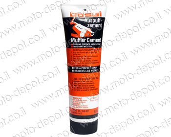

Aangaande je problemen: Het Y-stuk hoort bij het uitlaatspruitstuk en zou daar dus op moeten passen. Normaal gesproken zou dat een nauwe passing moeten zijn die je verder alleen vast trekt met de klemmen. Als je echt millimeters speling hebt, heb je misschien een y-stuk gekregen wat niet bij de rest van je spruitstuk past. Misschien even terug gaan naar de winkel waar je m vandaan hebt om na te vragen?
Ik heb er bij mij wel van dat uitlaat-cement tussen gedaan:
http://www.moto-depot.co.il/images/Bosa ... ent-01.jpg
