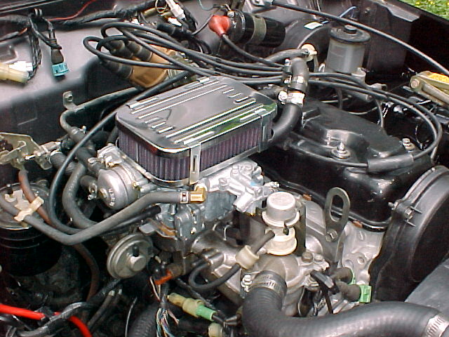

Waterchoke betekent een automatische choke, als je koelwater koud is choked hij, als de motor en dus het koelwater warm is niet meer. Werkt keurig. De 32/36 is inderdaad een beetje veel voor een 1000, ik had er één om op mijn 2 liter BMW M10 blok te schroeven (is er niet van gekomen, maar dat is een vrij standaard ombouw). Ze zitten veel op ford sierra 1800-tjes. Bedenk wel dat de poorten niet gelijktijdig openen, dus moet de carb in de lengterichting, met de kleppen achter elkaar, geplaatst worden. Niet dwars, dus.
Hier zie je hoe het moet, t.o.v. een Suzukimotor, maar toch:
Gewoon proberen, wie weet.
Succes,
