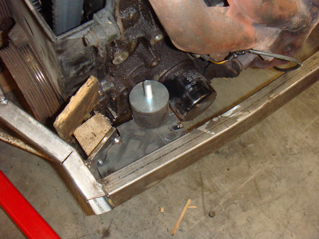

Hier onder een aantal nieuwe foto's. Volgende week zal ik de fotos van de achterste motor steun er op zetten.

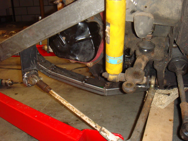

Ziet er goed uit, maar waar haal je je maatvoering vandaan? Werk je met een mal?
wat bedoel je precies? Ik heb het subframe onder de mini gelaten en de motor er voor gezet en dan eigelijk gewoon een frame er om heen maken. Heel veel de passen met de neus er op en er af. uiteindelijk gaat het allemaal net.
Ok, dan past het subframe onder je neus, maar waar ik vreselijk fout mee ben gegaan is de ophanging. Houdt er rekening mee dat de bevestigingen van de onderste draagarmen en de trekstangen in 1 lijn liggen.
Jouw trekstang heeft aan de voorzijde een ander soort bevestiging dan normaal. Normaal gesproken is dat een gat, door dat gat kun je een staaf steken en die loopt dan precies horizontaal door de gaten van de onderste draagarm. Zorg dat dat bij jou ook zo is anders krijg je echt problemen met de sporing.
Ik heb er wel voor gekozen om deze punte op de zelfde plek te hebben. Ik denk trouwens dat de hoogte van de auto anders verandert bij het verstellen of niet?
Je moet echt alles op dezelfde punten hebben als het originele subframe anders verander je de hele geometrie van de auto en wordt het heel erg moeilijk om alles juist af te stellen, daarom vroeg ik ook of je met een mal werkte.

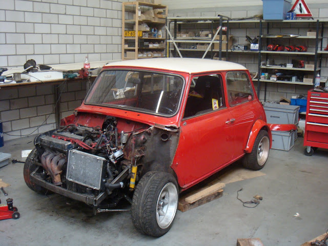

Radiator een plaats gegeven.

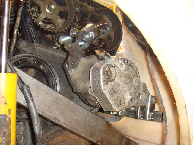

En de Dynamo:
De bevestiging van de dynamo komt me heel bekend voor alleen zul je hem iets meer omhoog moeten klappen, want zo komt het wiel er tegenaan, verder ziet het er goed uit. Ik zou net zoals ik heb het gedaan een voetje maken voor de bevestiging aan het blok, want er komt best nog wat kracht op te staan. Van welke auto is de radiator?
Ik krijg vanmiddag m'n Draagarmen terug. Dan kan ik hem is op z'n wielen zetten. Radiator heb ik van een injectie mini is niet heel groot dus wordt straks even kijken of het genoeg is. Ik heb helaas niet zoveel ruimte over als bij dennis, om de radiator voor het blok te plaatsen.
Ik heb een vriend die ook met een Swift Mini rijdt met een Mpi radiator en die heeft wel wat koelingsproblemen, hij is niet echt overbemeten, die inhoud is kleiner dan een standaard Suzuki radiator en die is al niet al te groot.
of gewoon de "oude" radiator...
is dat een radiator van een mini?
want die orgineel op mijn swift zat is groter dacht ik of het is een ander model. Bij mij zit de dop in het midden.

Dennis schreef: De bevestiging van de dynamo komt me heel bekend voor alleen zul je hem iets meer omhoog moeten klappen, want zo komt het wiel er tegenaan, verder ziet het er goed uit.

En de dynamo: Wielen zijn helemaal ingedraait, maar niet helemaal ingeveert nee. ik zal volgende week nog de hi-low's een keer helemaal in draaien.

En de Dynamo:
Ik zal wel eens een foto maken hoe hij er bij mij dan in zou moeten.

Eindelijk terug op z'n wielen.
Het wiel komt er niet tegenaan ik heb ongeveer 20mm over als ik heb helemaal ingedraaid heb. Dan moet ik niet helemaal ingedraaid een drempel oprijden maar dat zal denk ik niet zo snel gebeuren.
Dat met de temperatuur had ik ook. Zit de kachel ook in het systeem? Wat betreft de dynamo....helemaal ingedraaid en inverend?
