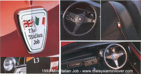

[i:3dwl1pg5]Edit: Zie nu dat het interieur van een "Italian Job" uitvoering is dus dat klopt al niet..[/i:3dwl1pg5]
Op zich zijn die stoelen en deurkaarten met rode bies volgens mij wel origineel voor die uitvoering. Stuur zit idd een italiaans vlaggetje op dus misschien is er een ander stuurtje ingezet.
Verder ziet het er wel uit alsof het klopt.

Ik heb het idee dat hij ongebouwd is. Op de koffer staat 1.3. Wat in de begin jaren '90 een Spi betekende. En er zitten een paar relais in de motorruimte die er bij een carb niet zaten, zover ik weet.

deze mini is geen cooper uitvoering maar een Italian Job uitvoering

Stond er bij de SPI dan geen 1.3i ipv alleen 1.3?
RE: Rover Mini MKII K6 "John Cooper"
Ingediend door (b)engeltje op di, 09-08-2011 15:13
Dan stond er 1.3i. Maar alles is aan te passen met een goed mes.

Ik denk dat je goed moet kijken of de auto goed is overgespoten, groen is namelijk geen italian job kleur

Volgens mij zijn dat RSP velgen, maar weet niet of deze ook onder de 'Italian Job' uitvoering zater.

Het valt me vooral op dat er verschillende velgen onder zitten. De velg linksvoor is een standaard 12" worstvelg (bouten niet in lijn met de worsten). Het wiel linksachter lijkt op een RSP cooper wiel, de wielbouten zijn in lijn met de spaken. Stond deze maand stukje over in de MiniWorld.
[edit: vlassie was iets eerder maar had het hele verhaal al getypt en gecheckt. ]
[edit2: zie dat alleen linksachter een rsp velg zit. Op de italian job advertentie zitten de wielbouten trouwens niet in lijn met de spaken]
