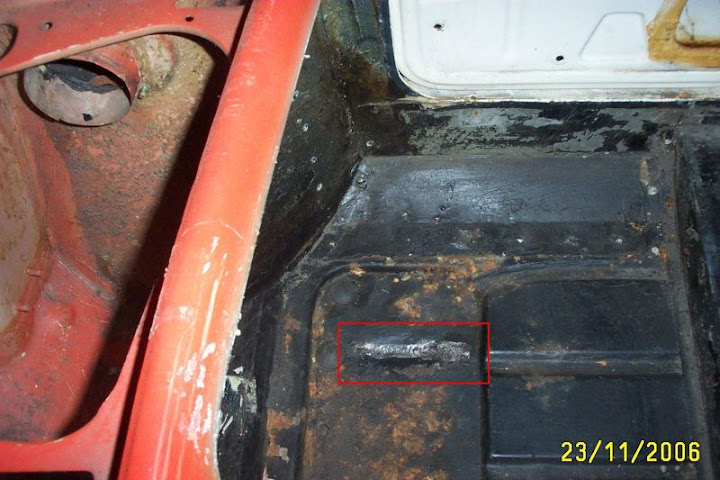

Bij de keuring van de Mini moest het chassisnummer nog even gecheckt worden.
Effen op de papieren gekeken, chassisnummer op bodemplaat rechtsvoor passagiersstoel.
OhOh.........
Tijdens de restauratie heb ik de bodem schoongemaakt en om roest tegen te gaan heb ik er een bus verf in leeggegooid en uitgestreken, een lekkere dikke laag verf er in...
Nu zit m`n chassisnummer dus onder het verf...ergens.
Om nu te voorkomen dat ik het hele stuk moet schoonkrabben wil ik graag even weten waar het chassisnummer precies staat.
Dus zou 1 van jullie even op een foto kunnen aangeven waar het chassisnummer staat, hoef ik alleen daar maar schoon te maken..
Het gaat om een mini uit 1977
Mijn dank is groot....alvast
ai dat is lastig.. het verschilt een beetje.. maar meestal zit hij in de lijn van de auto aan de rechterkant van de vloerplaat.. beetje lastig uitleggen.. maar iig niet in het ovale deel..
Daarom fotootje wel handig
Maar niet in het ovale deel en aan de rechterkant, we komen er wel...
Hier een foto van mijn vaders clubman. Daar staat hij namelijk wel in het ovale deel.
okeee. dat zie ik voor het eerst.,,,
DAn wordt het borstelen ben ik bang
Misschien bij een clubman net even anders???
Ik zou het andersom benaderen. Je moet als het goed is aan de onderzijde ook kunnen zien waar het nummer zit. Zoals je op de foto ziet zit er een aardige deuk in de plaat.
Als je onder de bodem nu een deel van je bitumen weg haalt. Dat smeer je makkelijker terug dan het blik verf wat je aan de binnenkant erop hebt zitten. Aan de onderzijde kijken en dan aan de bovenzijde de verf op de goede plek weghalen.

Bij mijn mini staat het hier.
Groet
Gele MINI 1000 Automatic (1979)
Denk dat het bij deze wel op dezelfde plek moet zitten toch ?
De mijne Mini 1000 1977.
Dank voor de foto`s i.i.g.
De clubman is van 1974. Blijft mijns inziens nog steeds een twijfelgeval.
daar stond ie idd bij mn Van (01-1980) ook
Ik heb de vraag aan een bestaand topic gehangen zodat de informatie bijelkaar blijft.
Als ie op de bodem staat hoort ie daar waar leon wiltink een foto van heeft..
Of 1 vakje verder richting midden auto..
Bij bengeltje zijn ouders clubman zet ik grote vraagtekens..
Punt 1 de deuk..die maakte de fabriek niet zo..
Punt 2 de plaats.. hoort ie ook niet daar..maar 't zelfde als foto van Leon wiltink..of in 't middelste vakje van de drie..
Zeg niet hardop dat het zelf gedaan is maar denk het wel bij mezelf..
Apk kijkt alleen of het juiste nummer erin staat op de juiste plek.. de rest niet..
rdw is heel ander verhaal..
Hey Clubbie, bedankt. Ben ik ook weer wat wijzer geworden. De kans dat het nummer al een keer opnieuw ingeslagen is bij onze clubman is best groot. Hij heeft tussen 74 en 86 ook al een compleet nieuwe kont gekregen.
In de toekomst komt het nummer weer op een andere plaats, omdat de complete bodem vervangen wordt.
Gisteren even bezig geweest aan de clubman estate uit 77 en daar was vakkundig een polyester vloertje in gelamineerd op de plek van het chassisnummer, na het eruit halen en goed borstelen met een staalborstel kon ik weinig vinden aan een nummer. Ben ik op de goede plek bezig geweest? Of moet ik op de plek van het vraagteken zoeken?
Ja, hoe zal ik dat eens uitleggen. Vandaar maar even fototje aangepast:
Daar zit hij bij onze 1976 CE, misschien heb je er wat aan.
Suc6
Bedankt voor je heldere uitleg, gisteren even gecheckt en inderdaad onder het vuil en de verf kwam een nummer tevoorschijn. Vind het wel nog wat slecht te zien dus denk dat ik het eens goed ga schoonborstelen en dan in een paar lagen blanke lak ga zetten. Is met de keuring wel zo handig, die moet bij de rdw moet plaatsvinden met een slapend kenteken.
