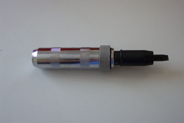

He zo'n setje zat vroeger ook in m'n servicebus. Echter deze ging maar tot 21mm. En waar het mij om ging de imbusmaten zaten er ook bij .
Ik weet niet of ze groter bestaan, maar dan moet je denk wel een grotere slag'sleutel' hebben.
RE: aandrijfasmoer zit knoepers vast
Ingediend door Birdy op vr, 02-12-2005 08:54
Huh? Volgens mij volg ik m niet helemaal... het is geen setje, ik heb gewoon dat slag-ding (kan gaan plaatje vinden) gisteren in die winkel zien liggen en ben benieuwd of zoiets een flinke kracht kan hebben, of dat je m meteen kapot slaat als je je aandrijfasmoer los wilt krijgen...
Ingediend door Theo van den Bogaard op vr, 02-12-2005 09:06
zoiets?:
http://www.puchmaxi.nl/gereedschappen/s ... raaier.jpg
alle doppen die 1/2" aansluiting hebben zouden moeten passen.
.. het ding heeft een zwak punt: namelijk de ring die de kogels vasthoudt, die kan gaan schuiven/breken. Je kan er erg hard op meppen, maar voor een asmoer zou ik toch voor een steigerpijp/verlengstuk kiezen op een gewone 'passende' dop.
Ingediend door ayla op vr, 02-12-2005 09:06
Je bedoelt toch zo'n ding waar je met je hamer op moet slaan? Die had ik in een set met slagdoppen erbij.
Ingediend door Birdy op vr, 02-12-2005 09:19
Yep , alleen die ik heb gezien is geen schroevedraaier, heeft alleen 1/2" aansluiting...
Jij zou het niet doen.... Ik zou er toch met een moker op gaan meppen, zou zonde zijn alsie idd meteen uit elkaar springt...
Slagdop? Ik heb gewoon zo'n zware dop 1 5/16" gekocht de vorige keer... Of is een zware dop een slagdop?
Ingediend door ayla op vr, 02-12-2005 09:27
Slagdoppen zijn dikker als een normale. En meestal donker gekleurd.
Ingediend door Theo van den Bogaard op vr, 02-12-2005 09:39
Ik zou niet gaan slaan omdat je toch wat van die kracht doorslaat op je flens/lager. En bij een mini met schijfremmen zit achter de moer die conische ring, die wil je ook niet vastslaan. De moer moet in principe gewoon door draaien loskomen.

Zo'n ding is handig om bv de kruiskopschroeven waarmee de achtertrommel vast zit mee los te draaien als ze vastgeroest zitten maar daar krijg je een aandrijfasmoer echt nooit en te nimmer mee los...Daarvoor zit deze veel te vast..
Als een pneumatische sleutel(luchttol) het niet trekt zal je idd met een stuk pijp en een slagdop verder moeten en desnoods met iemand hangend aan de pijp de moer iets warm stoken...
Ingediend door ayla op vr, 02-12-2005 11:51
Jep, precies wat rene zegt, voor kleine bouten en schroeven is het een ideaal ding, echter voor grotere bouten en moeren is er meestal ook meer kracht nodig, en dat redt dit ding echt niet.
