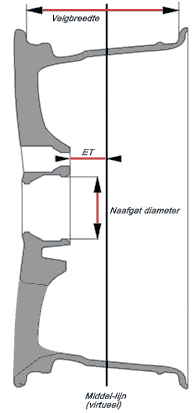

De ET-waarde (Einpressstiefe = offset), ook wel wielbolling genoemd, is de afstand tussen de hartlijn van het wiel tot de wielflens.
De ET-waarde geeft het aansluitpunt van het wiel weer en bepaalt of een wiel hol of bol is. Hoe hoger dit getal is, des te verder dit aansluitpunt naar buiten ligt.
Het wiel zal in dat geval verder in de wielkast naar binnen komen. Een lage ET-waarde betekent dat het wiel meer naar buiten komt. Dit wordt in hoge mate beïnvloed door stuurgedrag, zowel rijden als remmen.
(bron: wielengids.nl)
Ik vind dit altijd wel een makkelijk plaatje:
De ET waarde is het verschil tussen de hartlijn van de velg en de flens waarmee het wiel vast zit. De waarde is in milimeters.
Het mooiste is dat de fuseekogels zo staan dat het wiel bij het sturen draait op de hartlijn. Dat stuurt het makkelijkst. Da's dus door een fabrikant eigenlijk al voorgedefineerd. Als je meer dan 10 afwijkt van de originele ET waarde kun je een opmerkelijk (nadelig) stuurgedrag krijgen bij de voorwielen.
Voor de achterwielen: het mooiste is als de wiellagers in lijn liggen van het hart van het wiel, zodat de lagers zo recht mogelijk worden belast. Indien je ook hierafwijkt moet je rekening houden met een (iets) hogere slijtage van de wiellagers.

Kan ik minivelgen met een et-waarde 35 plaatsen op een mini met originele et-waarde 28 ?
Dat lijkt mij niet zo'n probleem, maar vaak zijn velgen nog wat breder waardoor het niet zo lekker past (wielkasten uitsnijden)
Dus wat is de breedte van de velg en wat voor maat banden komen erop?
De breedte en bandmaat zijn dezelfde, alleen door de hogere et-waarde komt het wiel meer naar binnen, 7 mm. Is dit een probleem ?
Ik heb de vraag even toegevoegd aan een topic over hetzelfde onderwerp zodat de informatie bijelkaar blijft.
De vraag om welke velgmaat het gaat is wel relevant, omdat een 13" velg al krap zit dus daar zou het evt niet kunnen, bij een 12" wat makkelijker.
Waarom zou je trouwens de wielen verder naar binnen willen hebben? iets breder ziet er meestal wel wat stoerder uit...
12", geen 13".
Je kan er natuurlijk altijd een spacer van 5 of 10mm tussen plaatsen.
Beste moderators, het blijkt echter dat de naafdiameter ook afwijkt:
naafdiameter origineel wiel 65 mm, nieuw wiel 55 mm.
Is dit met een spoorverbreder op te lossen?

Als die naafdiameter niet klopt zou ik ook even de steek van de boutgaten controleren! Lijkt er op dat die velgen niet voor de mini bedoeld zijn, en de steek is specifiek engels!
Tja daar ga je wel van uit als iemand het over Minivelgen heeft, dat de steek de juiste is...
Naafdiameter is toch niet belangrijk bij een Mini, want de centering komt toch door de bouten/ draadeinden?
De naaf steekt toch niet uit bij een Mini?
@Willy1: Hoeveel is de diameter van de naaf eigenlijk...?
Als deze kleiner is als van het wiel (nieuwe wiel heeft een naafgat van 55mm) is er niks aan de hand...
