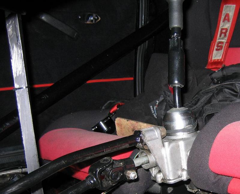

Ik heb er ook een hoop gedoe mee gehad.
Heb nu gewoon de poog ingekort en stuk draadeind erop gelast.
Moertje op het glimmende pijpje gelast.
Rubbertje eroverheen trekken vastraaien klaar.
Veel beter zo.

hallo ,
ik heb een probleem met het monteren van een quickshift. Dit is het type met de lift ring onderde gear knop ( voor de achteruit ) Ik heb hem nu op 2 verschillende schakelstang units geprobeerd, maar bijf een probleem hebben om hem in zijn achteruit te krijgen.
Het lijkt alsof hij geblokkeerd word door iets. Moet ik hier eerst nog wat aanpassen voordat hij soepel werkt ?
Wie heeft de oplossing .... many thanks
d:)b
