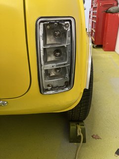

Een vorige eigenaar vond het blijkbaar ook mooier om de chromen randen zwart te maken. Ik niet dus dat heb ik er vandaag afgekrabd/geschuurd.
Voor:
tijdens de werkzaamheden:
en na:

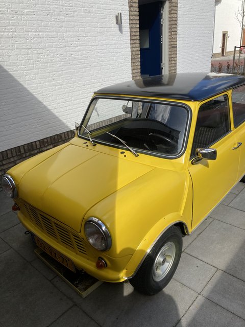

De Mini is goedgekeurd!
De nieuwe spiegels maakten het verschil 😉
Dus laat het mooie weer maar komen, kan ik lekker cruisen.
