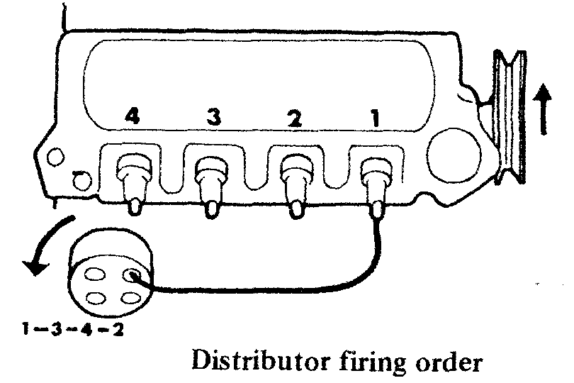

hoi,
heeft er iemand een foto voor me hoe de bougies zijn aangesloten op een 99hc motorvan uit een mini uit '87 met contactpunten. een foto van welke bougiedraad naar waar gaat van op de verdeler naar de bougie. thanks zou een grote hulp zijn
freaker
RE: foto gevraagd van aansluitvolgorde
Ingediend door G-Bee op wo, 06-12-2006 21:53
Hoi ik heb geen foto maar misschien kan ik je het zo vertellen:
Cilinders zijn als je VOOR de auto staat genummerd
4-3-2-1 (waarbij 1 dus het dichtst bij de radiator zit).
De onstekings volgorde is 1-3-4-2.
Aansluiting op de verdeler is.
3 uurs positie naar de 1
12 uurs positie naar de 3
9 uurs positie naar de 4
6 uurs positie naar de 2
Hoop dat het duidelijk is

Het simpelste is, zet de zuiger van de eerste cylinder (naast de radiator) in de bovenste stand. Dit kun je doen door een schroevendraaier in het bougie gat te zetten, dan kun je het voelen.
Als je nu de verdelerkap eraf haalt zie je de stand van de rotor.
Het contact gedeelte van de rotor wijst naar cylinder 1.
Dan de andere bougiekabels aansluiten volgens bovenstaande volgorde 1,3,4,2 tegen de wijzer van de klok in.
Succes.
Leon
Ingediend door Rene op vr, 08-12-2006 13:12
@Leon :
Klopt gedeeltelijk, je moet er dan nog wel bij vertellen dat de streep op de krukaspoelie op de grote punt moet staan van de distributiedeksel.
(Of je haalt het kleppendeksel eraf en kijkt wanneer de 4e cilinder(de meest linkse) op tuimelen staat... dan moet nl cilinder 1 een vonk krijgen en hoort de rotor in de richting van de 1e cilinder nok te staan)

Hallo allemaal,
Ik zoek een tekening hoe de bougiekabels van de bougies naar de verdelerkap moeten zitten.
Het is voor een mini 1000 uit 1990.
Alvast bedankt,
Groetjes Caroline

Ingediend door Theo van den Bogaard op do, 30-08-2007 08:26
voor de liefhebbers van plaatjes:
http://drcwww.uvt.nl/~bogaard/manual/tu ... reordr.gif
Ingediend door Mimi op do, 30-08-2007 10:02
Bedankt voor het plaatje.
Groetjes Caroline
Ingediend door Theo van den Bogaard op do, 30-08-2007 10:34
http://drcwww.uvt.nl/~bogaard/manual/tu ... lgord4.jpg
met dank aan MetroDriver voor de toevoeging.

Ik heb in een onoplettende bui de verdelerkap van mijn verdeler afgehaald en de bougiekabels los gehaald alleen ben ik vergeten hoe ik ze terug moet plaatsen.
Ik weet dat de ontstekening 1-3-2-4 is maar niet welke kabel bij de verdelerkap 1 is ed.
Ik hoop dat jullie me ff op weg kunnen helpen
stom, stom, stom,
Ingediend door Harjo8 op do, 14-02-2008 17:06
Hoi Paul,
kijk even in welke richting je rotor staat, als het goed is ongeveer 2 uur,
dat is dan 1.
succes
ps zuiger 1 is aan de kant van de waterpomp en rotor gaat linksom
verder kun je zoeken met de zoekfunktie op onstekingsvolgorde
Ingediend door Leon Wiltink op do, 14-02-2008 17:15
Zet het streepje op de polie van de krukas gelijk met het kammetje, dat is het ontstekings punt van de eerste cilinder.
Haal nu de verdelerkap eraf en kijk waar de rotor naar toe wijst dat is cilinder nummer 1 (aan de kant van de radiator). De rest is dan 3,4,2 (let op) tegen de wijzers van de klok in.
Succes
Leon
Ingediend door (b)engeltje op do, 14-02-2008 17:30
Let op!! de volgorde is 1-3-4-2. Als je de rotor gezet hebt zoals Leon al aangeeft, dan zou de aansluiting van nr1 bijna bovenop de rotor moeten staan.
