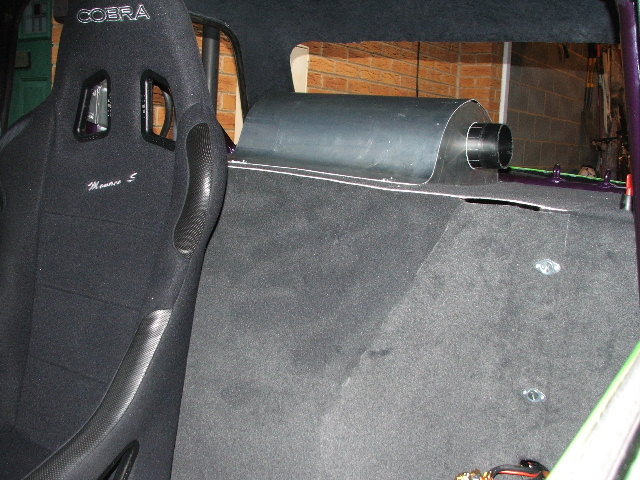

hij is idd van Adrien ...ga jij trouwens ook dat middenschot wat hij heeft ertussen maken. als je daar namelijk een flinkge laag geluidsisolatie en dik plexiglas tussen doet (zoals hij heeft) zal dat het geluidsoverlast aardig afnemen. En heb je al een idee voor de achterramen. Neem je de performanceplastics varianten (met die sleuven erin waar je een slang op kan zetten, of doe je er gewoon glas in.
ff voorbeeld pics
Ik zoek ff een goed plaatje van de ramen nog
bedrijf dat ze levert

Ik ben ook van plan om zo'n schot te maken als Adrien. Vindt het wel mooi dat je dan op de motor kan kijken. Komt die pijp die ik heb gelast toch goed van pas om de achterkant weer stevigheid te geven....
Over de ramen heb ik nog niet nagedacht.... Zal eens op die site kijken.... Doe ze niet blinderen, daar ben ik al vanaf gestapt.

Daan, de achterkant van de mini en dan bedoel ik de body, houdt zichzelf wel omhoog maar heeft helemaal geen stijfheid meer want de bodem is eruit gehaald. Met andere woorden; de achterkant is nu zo wiebelig als de pest. (als je wilt kan ik er wel een filmpje van maken) Vandaar dat ik die pijp tussen de boxen wil waarmee ik de body achterkant kan vastzetten.... Misschien zou het weghalen van de banaan en die boxen 7 kilo schelen????? Daar hoef ik het met 220 pk niet voor te doen en dan kies ik er toch voor om het te laten zitten....
